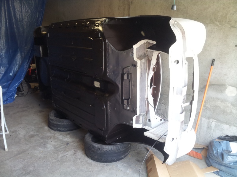

Bon passons un peu a la technique :
Si j'ai acheter cette auto c'est avant tout parce qu'elle paraissait trés saine.
Et aprés avoir commencé par enlever les plaques de goudrons dans l'habitacle, j'ai vraiment put me rendre compte que le peu de rouille qui se trouve sur le planché n'est que superficielle.
Maintenant je m'attaque au dessous de la caisse avec au programme un déblaxonnage en règle.
Comme tous ceux qui ont déjà fait cela l'ont déjà dit ce n'est pas le boulot le plus sympa ni le plus rapide a faire...
Dans l'ordre :
-on chauffe au décapeur thermique (ou au chalumeau camping-gaz dans mon cas, économies d'électricité oblige)
-on racle le goudron avec un spatule et autres outils.
-et enfin un bon coup de brosse métallique montée sur perceuse mais le top ce sont les brosses a poils oranges.
Photo: Un petit Avant/Aprés
Donc voilà ou j'en suis au jour d'aujourd'hui.
Comme vous pouvez le voir le déblaxonnage n'est pas un luxe pour débusquer le rouille (principalement cachée sous les joints d'étanchéité).
J'ai tout de même trouver un peu de rouille de surface et 2-3 perforations de quelques millimètres. (Autant dire rien sur nos anciennes...)
Plus que quelques fignolages (histoires de plus y revenir) et je pourrais tourner la caisse de l'autre coter et finir le décapage.
Je suis assez embêté pour ce qui est du déblaxonnage entre le pare choc arriere et le bac de la roue de secours ...
Dans l'ordre :

Bon ben aujourd'hui je met de coté la soudure et je retourne la mini de l'autre coté histoire de continuer le déblaxonnage parce que c'est pas tous mais la rouille commence déja a repointer son nez...
La semaine prochaine je devrais récuperer les produits pour traiter tous ca : primaire d'accroche, aprés epoxy, produit d'etanchéité... etc.
Pour ce qui est des bas de caisse j'ai a dispo un produit qui me parait ètre parail a de la cire pour corps creux a savoir un produit liquide qui s'infiltre bien et qui s'évapore pour laisser une pelicule hydrofuge.
Et pour remplacer le blaxon que je ne porte pas dans mon coeur j'ai en tete un produit secret qui va surpprendre
Bref que des produits de récuperation que vous ne verrez sur aucune autre mini !

Bonjour a tous ceux qui suivent ma restau.
Cette semaine a été chargée : tous d'abord j'ai terminer la couche d'antirouille:
et puis j'ai put attaquer de passer le produit qui remplacera le blaxon :
Sans rentrer dans les détails ce produit est un mastique d'étanchéité qui se présente comme une peinture très épaisse qui se passe au pinceau et, aprés sechage, il forme une couche qui ressemble a du caoutchou et qui est totalement imperméable et qui ne craint pas les gravillons (meme pas les hydrocarbures ... ).
Bref je peux vous dire que c'est du lourd et ca se sent ... (masque anti-odeurs OBLIGATOIRE)
Bon mon soucis c'est que je voyais ca plus foncé mais là je vais peut être devoir peindre par dessus (heureusement c'est prévu pour) mais bon ca me rajoute encore du travail.
Voilà pour ce week end, j’espère bien avancer pour mes vacances.

c'est quoi ? on dirait une sous couche etanche sous-carrelage pour douche à l'italienne ? me trompe-je ?Sans rentrer dans les détails ce produit est un mastique d'étanchéité qui se présente comme une peinture très épaisse qui se passe au pinceau et, aprés sechage, il forme une couche qui ressemble a du caoutchou et qui est totalement imperméable et qui ne craint pas les gravillons (meme pas les hydrocarbures ... Smile ).

Non du tout. C est un mastique liquide utilisé en aéronautique et plus précisement pour faire l'étanchéité dans les réservoirs.
