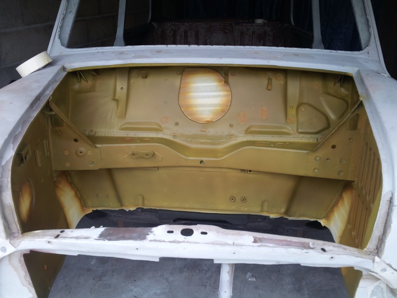

Message par nico_pan2 le Ven 24 Aoû - 18:45
Salut salut,
alors voilà les news : cette semaine je me suis attaquer au compartiment moteur.
J'ai tous fait a la brosse sur perceuse et au papier grain 80 pour les coins inaccessibles :
Voilà ce que ca donne presque fini :
Avec encore une petite surprise :
Encore une fois la rouille se cache sous le mastique (heureusement que c'est pour étanchéiser...)
Ensuite j'ai caché et j'ai passer une couche de primaire d'accroche phosphatant :
Par la suite viendra une couche d’apprêt époxy et une couche d’apprêt de finition mais bon ça ça peut attendre maintenant.

Oui enfin pour le primaire j ai fait une petite boulette. A savoir que normalement c'est juste un voile qu'il faut (juste pour que l'appret accroche sur la tole nue) mais moi j'ai bien trop chargé.
Enfin rien de terrible quand mème...
