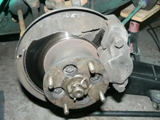

bonjour,
voici une photo sympa:

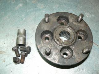

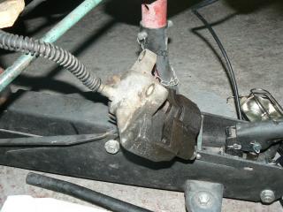

ça m'est arrivé dans une grande descente, j'ai du freiner tres fort a cause d'une moissonneuse qui était devant moi.... je ne vous raconte pas, je suis passé par toutes les couleurs....
les symptômes: la pédale s'enfonce et remonte, s'enfonce et remonte, s'enfonce et remonte, s'enfonce et remonte.... et finalement j'ai réussi à m’arrêter à temps....
encore des photos? alors en voici:

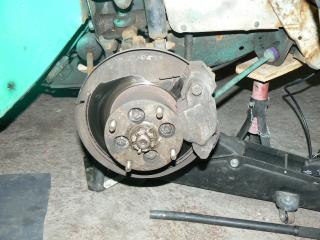

AVANT DEMONTAGE

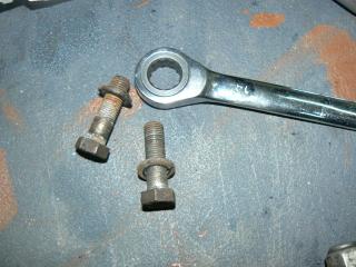

DEMONTAGE, cardan: clef de 34, boulons d'etrier et du bidule qui tient lq roue: 14

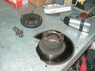

et pour le remontage, ce sera la meme chose dans l'autre sens!
et voilà

ca prouve quand meme qu'une mini est capable de freiner avec seulement un disk a l'AV et 2 tambours a l'AR.....
ca prouve aussi que les plaquettes sont hyper resistantes car a chaque fois que le disk venait les ecartees elles sont restees entieres et ne se sont pas cassees du tout... elles sont juste un peu limees...
enfin, j'ai quand meme eu du bol!
