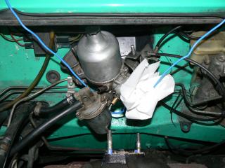

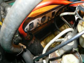

démontage du carbu... en retirant seulement les 2 ecrous de la pipe d'admission, carbu accroché avec un fil electrique aux essuies glace!

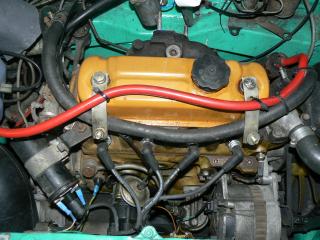

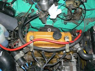

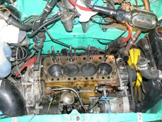

vues d'ensemble avant de demonter:

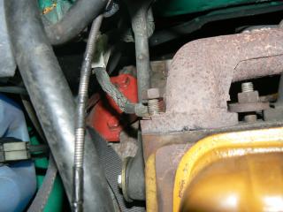

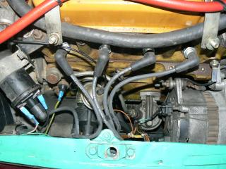

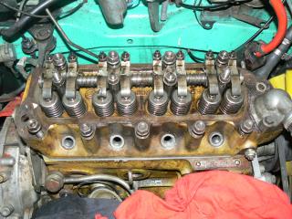

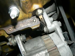

demontage fil de masse, et du capteur...

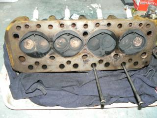

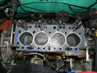

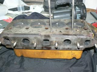

désacouplage de la culasse, 2 poussoirs restent sur la culasse

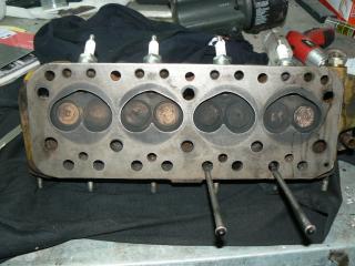

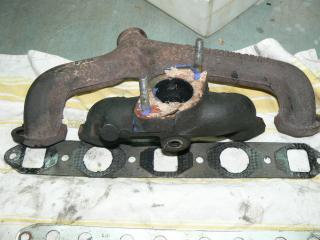

demontage des pipes et nettoyage de la culasse:

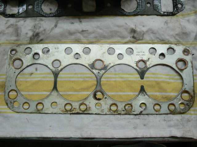

nettoyage de la surface sur la culasse et le bloc moteur, pose du joint:

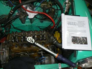

culasse remontée et serrage avec la clef dynamométrique: 2 puis 4 puis 6 puis 8kg

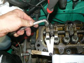

ordre de serrage de la culasse, reglage des culbuteurs (la cale de 30 passe, celle de 40 ne passe pas...)

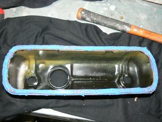

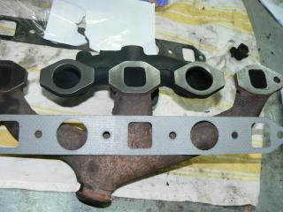

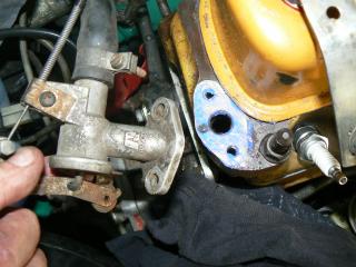

preparation du joint du cache culbu avant remontage, remontage robinet de chauffage
nettoyage des pipes et positionnement du joint:

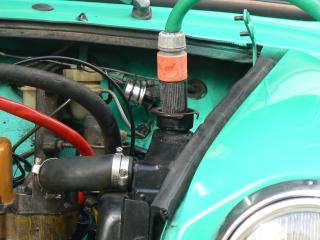

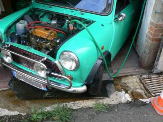

nettoyage a grandes eaux du radiateur, au jet d'eau... hors de l'atelier!
et voilà c'est fini, ça tourne comme une horloge et ça brille!
