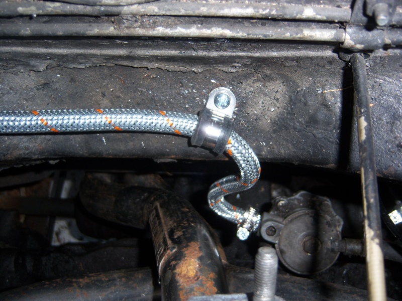

j'ai mis de la durite tréssée pour l'essence ça craindra moins :
[img][/img]
[img][/img]
et aussi j'ai recuperer un bouchon aston
tazracing
Messages : 61
Date d'inscription : 05/09/2012
Re: bonjour a tous
Message par angelopi le Ven 15 Mar - 19:56
oui tu as bien fait ^^
avec en plus le petit filtre qui vas bien juste avant le hs4 nickel !
