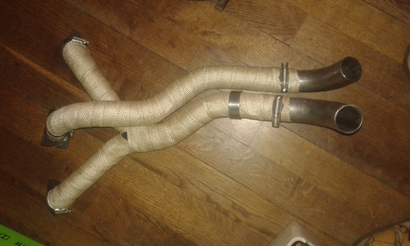

et voici le moteur qui était en cour de réglage et la momification du collecteur

Message par JMB15320 le Jeu 11 Aoû - 21:08
salut
qq conseils et remarques si je peux :
-  c est quoi ces renforts de berceau qui va au support de tirant de chasse Shocked
-  culbu en metal fritté .........frequent !!
- quelle prepa sur la cucu ?
- tu aurais du momifier jusqu au y  pour bien evacuer la chaleur
- dommage de pas avoir debouché le robinet de chauffage pour meilleur circulation du LDR
apres je dis ca je dis rien  Rolling Eyes Rolling Eyes Rolling Eyes Arrow Arrow

Re: restauration de la mini de sylvain63
Message par sylvain.eatp le Jeu 11 Aoû - 21:27
je suis toujours ouvert aux conseils et aux remarques
- je sais pas il avait souder sa pour soit disant rigidifier le berceau
- la culasse à était rectifier mais je sais pas de combien et si mes souvenirs sont bon soupapes d'admission 35mm et soupapes d'échappement 29mm
- j'ai hésiter en plus mais je me suis dit pour 5 cm sa doit pas valoir le coup et c'est surtout que j'avais peur dallé trop loin et plus pouvoir emboiter mon Y
Message par JMB15320 le Jeu 11 Aoû - 21:43
pour le collecteur, juste laisser la place de l emboitement.
oui le rond rouge, les deux petits trous de chaque coté sont taraudés ?
Message par sylvain.eatp le Ven 19 Aoû - 23:43
oui ils sont taraudés je viens de vérifier
Message par JMB15320 le Sam 20 Aoû - 18:50
j en ai deja débouchée une. mieux pour la circulation de LDR.
