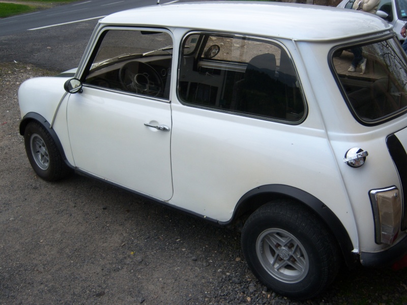

encore des news la mini reroule enfin.... hier elle deconnais, obliger de rouler avec le starter sinon elle s'etoufais, ce matin aussi pour descendre au boulot... et en remontant a 13h je trouve qu'elle tourne mieux et tout l'apresm nickel. je n'ai rien toucher et ça lui a passer comme c'etais venu... allez comprendre
sinon elle a eu droit a bougies neuves, fils de bougies silicone rouge neufs et allumage electronique powerspark.
voici quelques photos

Message par vincooll Jeu 25 Avr - 19:43
Elle est vraiement belle! J'aime beaucoup bounce

Message par osiris Jeu 25 Avr - 21:01
elle est superbe c'est le 10" qui fait tout ^^

Message par BigfOot Ven 26 Avr - 17:20
osiris a écrit:elle est superbe c'est le 10" qui fait tout ^^
non c'est le moteur qui fait tout... clown

Message par tazracing Ven 26 Avr - 17:31
merci a vous. elle est loin d'etre parfaire mais bon c'est un plaisir de pouvoir de nouveau rouler avec. toujours quelques petits reglages a faire et le controle technique aussi.
